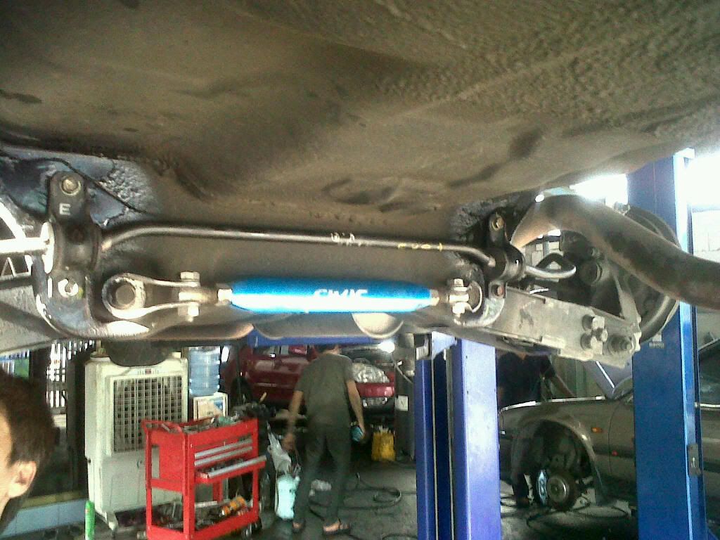

ภาพร่วมติดตั้งก็จะประมาณนี้ล่ะ
มาล๊อคกันโครงหลังครับมาเลย ติดตั้งอยู่บนตัวค้ำล่างหลังเลย
ลองเทียบกับบูทดู แต่ปกติ แล้วจะไม่ได้ใส่แบบนี้หรอกครับจะมี เหล็กโครงสร้างตัวถังจะมารับอีกที่ขึ้นระหว่างค้ำล่างกับปีกนก
